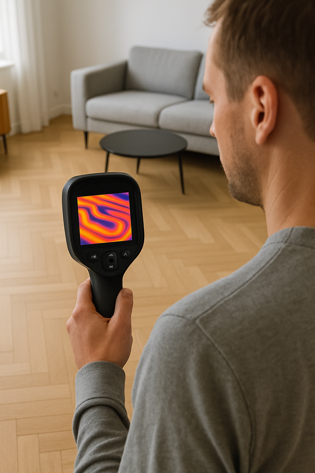

  • IR-kamera eller IR-termometer: En värmekamera är guld värd för att se hur värmen fördelar sig i golvet. Genom att termografera golvet kan du direkt identifiera kalla partier, se vilka slingor som är aktiva, och upptäcka om det finns helt kalla zoner som indikerar avbrott eller luftfickor. Har du inte tillgång till en dyr termokamera kan en enklare IR-termometer (infrared temp-mätare) hjälpa dig att mäta yttemperaturen på golvet vid olika punkter. Detta är också användbart för att mäta temperatur på tillopp och returör på en fördelare för att se temperaturfallet. Exempel: Om golvet är 23 °C i större delen av vardagsrummet men bara 18 °C i ett hörn, kan det tyda på att en slinga där inte får cirkulation. En IR-kamera kan dessutom lokalisera läckage eller fukt (om ett område är onormalt kallt kan det vara en läcka som kyler genom avdunstning, men det är som tur var sällsynt i golvvärme).
