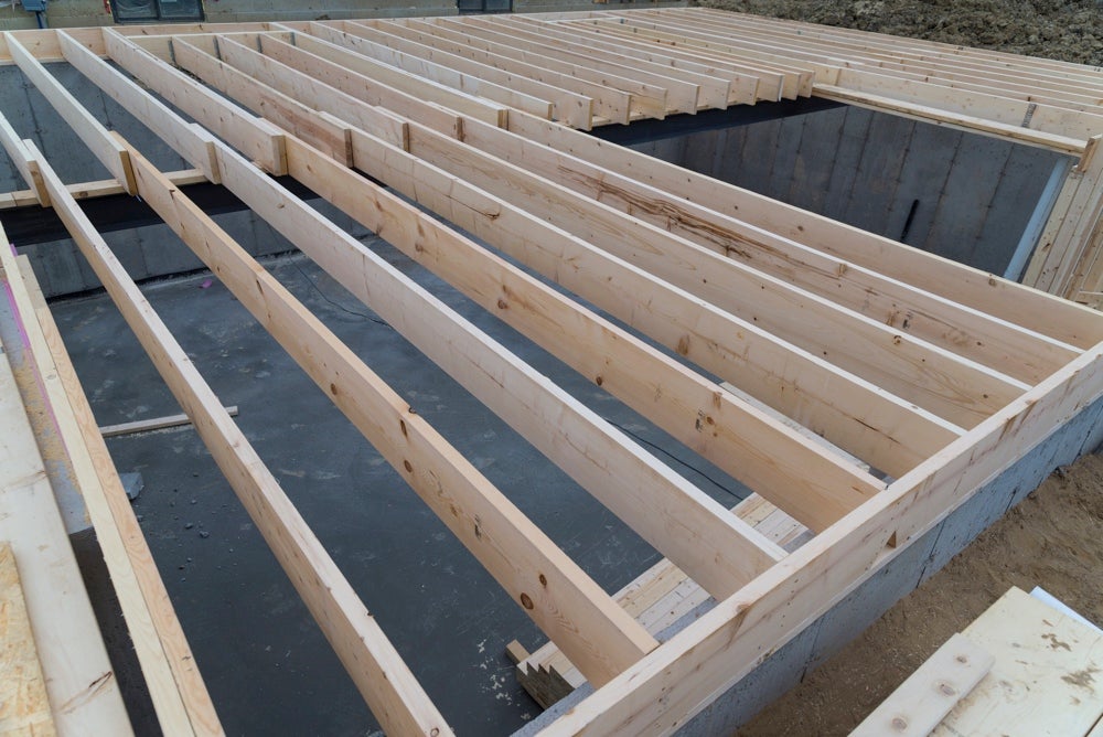

2. Förutsättningar
Alla situationer har olika förutsättningar, och det är en annan viktig aspekt att ta med i kalkylen. Om man bygger nytt och ska gjuta en platta eller om man renoverar ett gammalt hus från 1800-talet påverkar det valen av installationsmetoder och definierar vad man bör göra för förberedande åtgärder. I gamla hus är det t.ex. vanligt att man behöver börja med att kortla in extra golvbalkar för att få ett stabilt underlag. En befintlig oisolerad platta i källaren har sina förutsättningar och aspekter att ta hänsyn till. Oavsett hur konstruktionen ser ut så finns det alltid lösningar för ett golvvärmesystem.

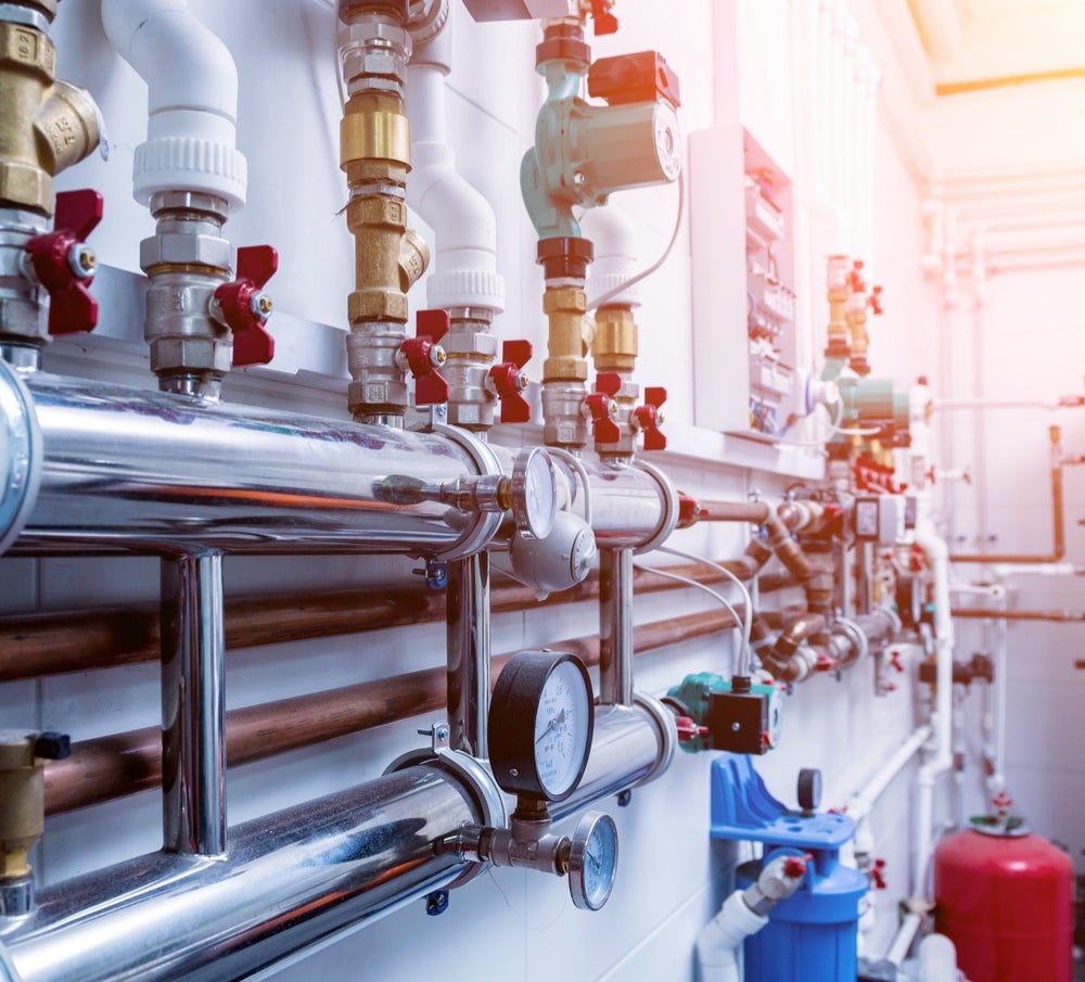

3. Befintligt värmesystem
Befintliga värmesystem påverkar valet av golvvärmesystem i stor utsträckning. Om det redan finns ett jordvärmepumpsystem är det exempelvis utmärkt att ansluta vattenburen golvvärme till detta. Vid mindre renoveringar, som att bygga om ett badrum, kan en elektrisk golvvärme med enkel installation vara ett bra val, oavsett vilket värmesystem som finns där. Om man planerar en större renovering och vill installera golvvärme i hela huset, är det viktigt att undersöka vilken värmekälla man har och om en värmepump kan installeras. Särskilt vid en övergång från radiatorer till golvvärme kan installation av en värmepump vara extra fördelaktig.
Vad det finns för befintligt värmesystem påverkar också i stor utsträckning vad man bör välja. Finns ett befintligt jordvärmepumpsystem så är det t.ex. utmärkt att ansluta vattenburen golvvärme till detta. Men om det endast är en mindre renovering av ett badrum så kanske enkelheten i en värmekabel gör att elektrisk golvvärme blir ett bättre val i det stora hela oavsett vilket värmesystem man har just där. Är det en större renovering och man installerar golvvärme i hela huset kan det vara värt att undersöka vilken värmekälla man har. I samband till övergång från radiatorer till golvvärme så är installation av en värmepump extra fördelaktigt.
